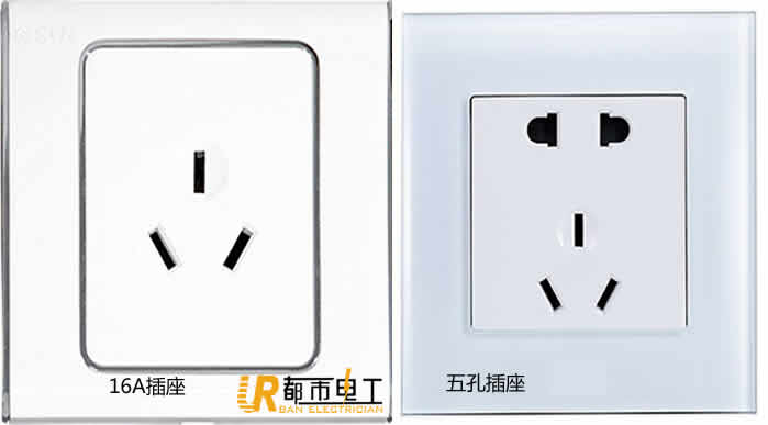

以16A的插座为例,16A其实说的就是该插座的额定值是:250V/16A,适用于最大额定电流16A的器具,也就是最大额定功率为:4000W的器具。
还有250V/10A插座,适用于最大额定电流10A的器具,也就是最大额定功率2500W的器具。
目前,在我国空调器一般多使用250V/16A的插座,滚筒式洗衣机、微波炉、电热水器、电磁炉一般都使用250V/10A的插座;电冰箱、波轮式洗衣机、电视机、电热杯、电脑一般都使用250V/6A的插座,就插座尺寸来讲6A和10A的插座尺寸是一样的,16A插座的尺寸不一样。
