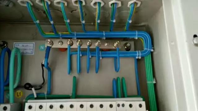

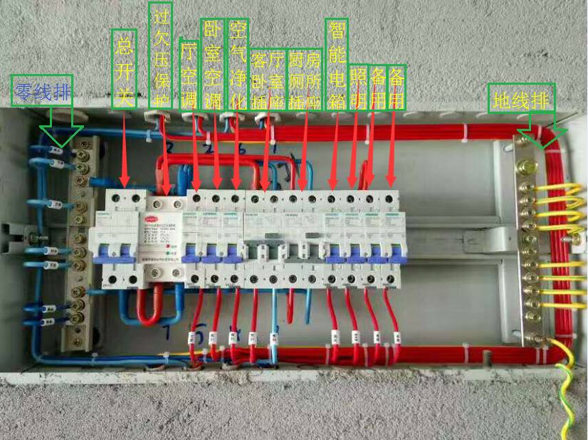

1、照明和插座的回路必须是独立接入不同的空气开关,这样插座线路出问题造成短路,不会导致照明线路跳闸,便于判定出现故障的线路并进行检修;如果是照明线路出了问题,可以把电灯接在插座上,然后排查故障。
2、照明线路应分成几个回路,可按照不同的房间分不同的回路,这样一个房间的回路出问题,不会影响到其它房间。在设计布线时,如果能把主卧的照明线路接到其它的回路上,如客厅的一部分灯接入主卧的回路,另一部分灯接入次卧室回路,这样不论哪一条回路出现故障,每间房屋都有照明。
3、对空调、电热水器、浴霸等用电量大的设备,每一个设备都使用独立的回路。如果几个用电量大的电气都接在一个回路里,当这些电器同时使用时,会导致电线发热,可能导致断电,长时间使用线路会加速老化。

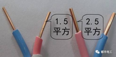

此外,宜根据电器的功率选择线路的规格,如BVV2×2.5做主线、干线,BVV2×1.5做单个电器支线、开关线。单向空调专线用BVV2×4,另配专用地线。

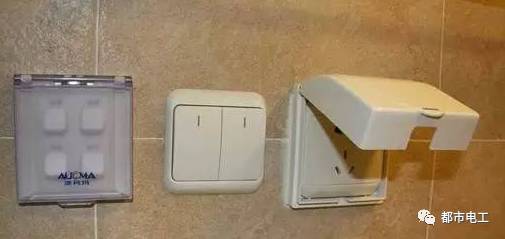

4、浴室环境比较潮湿,无论是插座还是灯具等线路必须接地保护措施,浴室的插座宜采用防溅三极插座。浴室灯具的金属外壳必须接地。

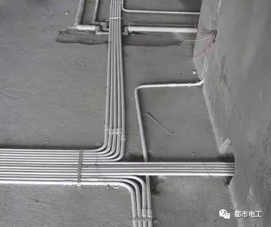

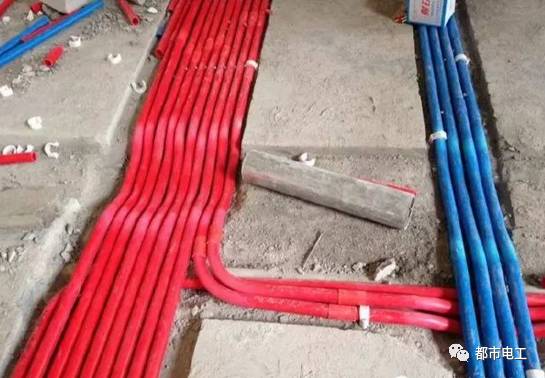

5、电线应套管铺设。电线不套管铺设,极易引发安全隐患。所有电线外必须有绝缘套管保护,接头切记不能裸露在外。
6、电路的套管管弯处直接弯电管。为了加强对电线的保护,线管的弯曲处应使用配套弯管工具或配套弯头,不应有褶皱。
电线管不需要做横平竖直。以后要真的要换线的话。拉不动.弯头太多中看不中用.
7、电路的线管与水管相交的话,应“电上水下”。电路线管必须置于水路上方200mm处,且平行的水电管道不能同槽,规避隐蔽安全隐患。
