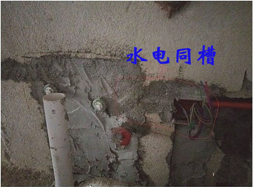

问题1 :水电同槽
风险系数:★★★★
问题分析:验房师在为石先生验收新房过程中,竟发现厨房出现了水电同槽的现象。验房师分析称:“造成这种情况的原因是施工单位未严格执行国标规范——水电不能同槽。这样的成品一旦投入使用,则有可能出现电流破坏事件,严重的话可能会引发明火灾情。”
整改建议:感觉到自己的分析有点吓到石先生,验房师立刻安慰到:“这类问题整改难度并不大,你只要通知开发商施工队,他们拆除线管,并重新独立开槽即可解决隐患。”
验房依据:《电气装置安装工程电缆线路施工及验收规范》3.0.1规定:电缆及附件的运输、保管、安装,应符合产品标准的要求,应避免强烈震动、倾倒、受潮、腐蚀,确保不损坏箱体外表面以及箱内部件。

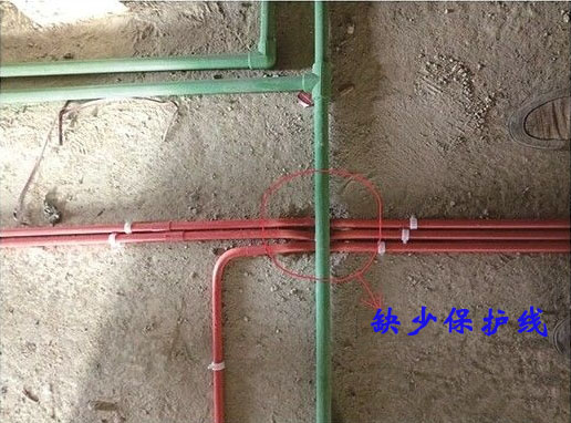

问题2 :缺少弱电保护层
风险系数:★★★★
问题部位:客厅
问题分析:验完了厨房,验房师在谭先生的指引下又来到了客厅。验房师发现客厅的线路有些问题。原来弱电线使用强电线管穿管,弱电线铺设于水管下方,这样的设计一旦投入使用,随着时间推移,水管老损,就会出现漏水现象,这时位于下端的弱电线管就可能出现长时间被浸湿的情况,而线管长时间泡水就会导致弱电线路损坏。
整改建议:验房师认为这种情况一定要整改,施工队必须重新取出弱电线,拆除不合格位置线管,重新找位置安装线管并穿线,这样才能保证线路正常。
验房依据:《电气装置安装工程电缆线路施工及验收规范》5.1.1规定:电缆敷设前应保持外观无损伤、绝缘良好,当对电缆线密封有怀疑时,应进行潮湿判断;直埋电缆与水底电缆应经试验合格。

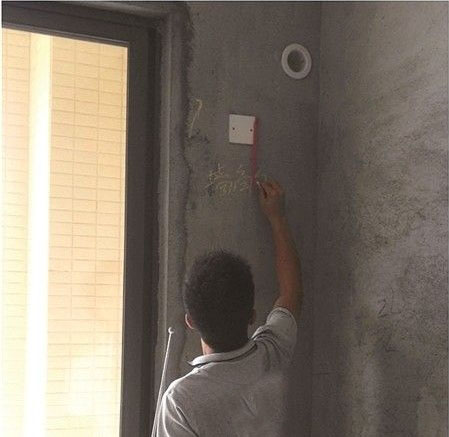

问题部位:客厅电视背景墙
问题分析:验房师发现客厅除了有线路问题,在敲打电视背景时,发现墙面竟出现了多处空鼓现象。验房师告诉谭先生,电视背景墙的空鼓会使墙面材料结构层进入一个不稳定状态,较长时间的使用后会出现开裂、脱落等问题。
整改建议:用切割机沿墙面划出需凿除的开裂或空鼓部分,然后凿除该部位的抹灰层,再用水泥砂浆作修补,修补前应将基层表面清理干净,并于修补前一天将准备抹灰的墙面浇水润湿。
验房依据:《建筑装饰装修工程质量查验规范》5.2.5规定:地面层与下一层应结合牢固,无空鼓、裂纹(空鼓面积不应大于400平方厘米,且每自然间不多于2处可不计)。

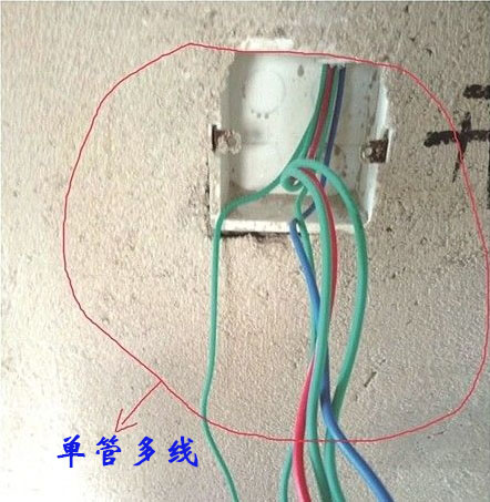

问题4 :单管多线
风险系数:★★★★
问题部位:卫生间
问题分析:验房师发现这套房的线路存在不少问题,除了刚刚验完的客厅,卫生间也存在线路问题。在卫生间的线路可以看见一条预埋线管内有6根线。验房师分析道,这样的线路布局,线路之间的电场强度会增大电阻,电流长时间不能依照电线设计的速度传递同流,会导致电线温度升高,会比正常单管单线引发明火灾情概率高50%。
整改建议:这也属于比较严重的问题,因此需要及时整改,建议施工人员取出线管内电线,重新开槽,分开布管,最后再一一拉线。这样就避免了线路之前相互作用产生火灾的可能性了。
验房依据:《电气装置安装工程电缆线路施工及验收规范》4.2.2规定:电缆支架的层间允许最小距离不应小于两倍电缆外径加10毫米。35kV及以上电缆不应小于2倍电缆线外径加50毫米。
