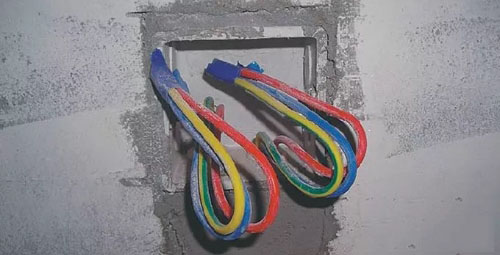

一、电路暗盒
电路改造,最小的东西就是暗盒,很不起眼的一个小东西,可能大家都忽视了。小东西却有大作用,这东西一是为了走线,二是为了固定面板。装修时暗黑内的线头一定要做绝缘处理,一定要做绝缘处理,一定要做绝缘处理,重要的事情说三遍。
很多工地觉得现在不通电,就先把线头放着,以后试电的时候再处理,这往往会出现安全隐患。未做绝缘处理的另一个BUG就是线头的金属丝在施工过程中受潮生锈,导致后面接面板的时候发生短路。说到面板,暗盒跟面板之间的连接主要靠暗盒的螺丝孔,因为这东西要用很久,所以一旦螺丝孔老化卡死对以后换线会带来很多麻烦,因此小编建议大家再购买暗盒的时候不要为了省钱觉得都差不多,撑死贵个几毛钱嘛!房子都买了!最好买金属螺丝孔的暗盒。

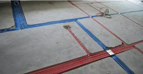

二、电路铺线

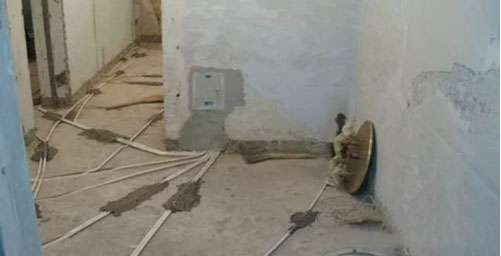

电路铺线是最为重要的一个环节,铺线时通常需要开槽,这样地面就不会高一层。电路分强电和弱点,在这两者的交叉处一定要包裹锡箔纸,防止两种电路产生的磁场相互干扰使得电压不稳定。这个高中物理老师有教过,还有印象吗。。。。另外,铺线的时候也讲究横平竖直,两端之间把握最近距离布线。这样一方面检测故障的时候方便,也能节约不少管材。要不我再给您看看不规范的版本?
呐~这就是不规范的版本。。。。看到都会吓死。电路在布线之前会先进行定位,全部规划好之后才开始动工。所以要是您家的工人伸手就开始排布线管您得及时叫停。定完位之后就是电路开槽,槽的深度一般比管材直径再大一点,而且槽壁要平整。防止管材的磨损导致电线外露造成安全隐患。

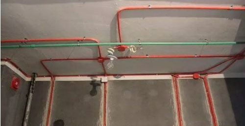

三、水电路顺序
如图,水电路走顶的情况下必须电路在上,水路在下。这样的话就算水管漏水也不影响电路,反过来讲如果是电路在下水路在上,一旦水路漏水就很有可能腐蚀电管造成短路。
