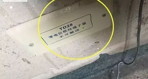

那么到底什么是等电位端子?

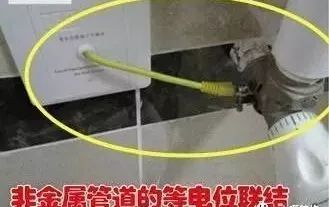

就是开发商在装修的时候,给卫生间安装的防触电系统,也就是家里卫生间墙面上的小盒子,是保命用的。大家在装修的时候,一定要注意检查一下,以免忘记装或者被人给拆了!

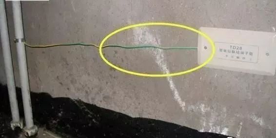

其实家里的花洒、水管、浴缸、马桶、洗漱台等这些容易漏电的位置,都是需要跟等电位联结起来的。像我家里用的是电热水器,花洒就更应该接上电线,以防止当热水器发生漏电时,电流通过花洒传到人体上来。
如果直接不顾后果给等电位砸了,后期就无法安装电线,那么卫生间用电可是相当危险的。
