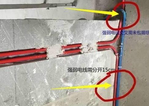

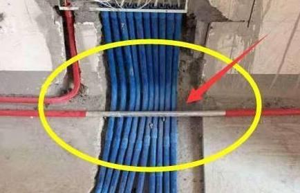

要检察强电弱电穿插的部位,最好可以用锡纸包好,这个主若是抗干扰的一种手法,要不在日后要用强电,那么强电磁辐射比角随意产生对电线路干扰,那么良多家庭里的网线会时常出现断线,一样平常都是这个缘故缘由形成的

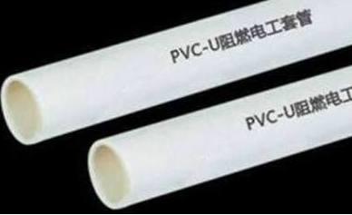

第二,PVC管里的电线是否穿得太满。国家规定,电线布线时一定要穿进PVC管里,但是很多工人在布线时,为了投机取巧,会在一根PVC管里穿上满满的电线,这是非常危险的。一般来讲,如果电线在PVC管内占用的空间大于四成,会造成电线过热,从而产生用电上的安全隐患。所以,大家在验收的时候,一定要检查PVC管里的电线数量有没有超标。

还有很多电线是安装在PVC管里的,但是并不是塞得越满越好。很多人都以为PVC管里的电线越多越能保证电线的结实度,其实并非如此,要知道电流会发热,如果挤得太满了,便很容易产生安全隐患,因此不要被装修工偷工减料的行为骗了。专家建议,电线占用空间一定不能超过PVC管的40%,一定要记住了!

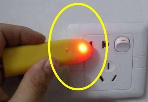

火线零线在接驳时,看看有没有接反,一些贪图时间电工师傅,把火线零线不安常规来接驳,随随便便的,所以大家在检查插座火线零线的时候,记得左边是零线,右边是火线,接错了对家用电器有很大危害的!
