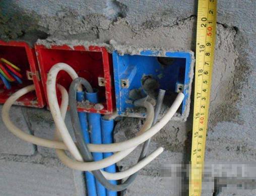

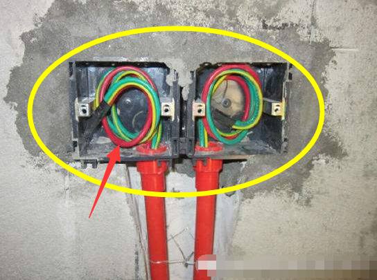

也有的时候,在装修插头的时候,可能师傅不小心把盒子里面的固定耳朵给弄坏了,这样子当用户在使用插座的时候不断的来回拨弄,也会出现插座松动的现象。遇到这样的问题,很多人都会直接用透明胶布把这个插座给沾上,嫌麻烦的话可以直接请师傅上门来换一个新插座,这样子使用起来也会比较方便。

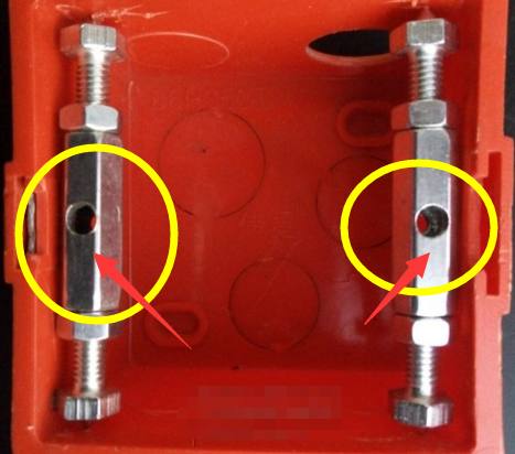

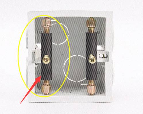

其实这些方法也是比较花钱的,有一个最省钱的方法这里告诉大家,可以到周围的五金店里面专门买两个插座暗盒修复器。回到家之后,自己把插座给取下来,根据说明要求修复一下,这样的就可以搞定了。一般这些修复器外面都是带有绝缘体的,不会对个人的安全造成影响,如果不会操作的话,可以专门请师傅示教一下,自己动手就可以完成了。
