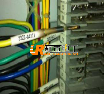

通过认真检查发电机本体、定子线圈端部、母线排、开关柜、互感器等一次设备,未发现异常。调取发电机录波图,发电机定子电流、电压数据均正常,没有发生突变现象,发电机另一套保护也未发现异常,且电流电压数据正常,发电机出口侧电流也正常。初步判断发电机一次系统无故障,问题应在二次回路上。再次认真检查,发现发电机机端差动 CT就地电流端子接线箱 A相 接线端子发黑(如下图),中间联接片无法划开,而接线端子无松动迹象。解开该接端子两侧线头、取下连接片,发现接线端子烧黑、连接片烧穿,B相接线端子在相同位置也烧焦。
经对A相接线端子故障端子解剖,发现故障端子滑槽较宽,导致联片接触面积减少、紧力不足,长期运行引起发热,致使故障发生,对同类型端子进行检查,也发现有类似现象。就此真相大白:发电机就地电流端子接线箱 A相接线端子接触不良发热,导致联接片处绝缘隔板烧穿与B相接线端子短路,造成A、B电流无法进入保护装置,使得保护装置只有C相及N相电流输入,出现差流,差流大于保护整定值,差动动作跳闸。
