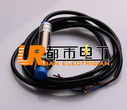

图一 接近开关
如图一所示,这就是常见的接近开关,它为圆柱形,一般来说,它的直径越粗,检测距离越远。
根据检测物体的不同,接近开关分为电感性和电容性两种,电感性接近开关是利用霍尔效应,检测磁场的变化,由于金属才能引起磁场的变化,因此电感性接近开关主要检测金属主要是钢铁。电容性接近开关实质是一个电容的极板,当被检测物体接近时,整个电容的介电常数发生变化,于是就认为有物体接近,因此,电容性接近开关即可以检测金属,也可以检测非金属,但是一般我们都是用电感性接近开关检测金属,因此,大家都默认电容性接近开关用于检测非金属。比如陶瓷,纸张,木材等。

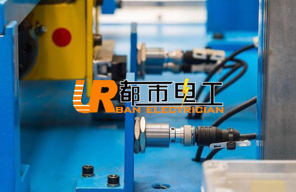

图二 接近开关的现场应用
如图二所示,是接近开关在工业现场的实际应用,它一般通过支架固定,当检测物体靠近的时候,它的指示灯会亮,表示接近开关有了输出,同样,如果接线正确,PLC就会有输入信号。接近开关怎样接入PLC的输入点呢?其实它和按钮开关类似,一般接近开关都有三根线,分别是棕色,蓝色和黑色。棕色和蓝色是电源,通常棕色为24V,蓝色为0V。黑色是信号线,接到PLC 的输入,而这个信号正是我们所需要的。

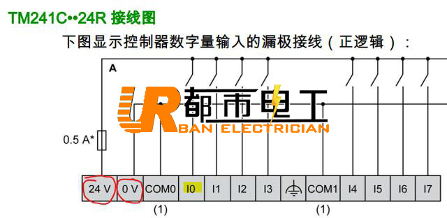

图二 PLC 硬件手册
如图二所示,这是PLC 的硬件手册,我们要想把接近开关的信号接到输入点I0上,也就是黄色荧光笔部分,该怎么办呢?其实很简单,看红色圆圈的部分,PLC已经为我们提供了输出电源,我们只需把接近开关的三根线依次接上即可

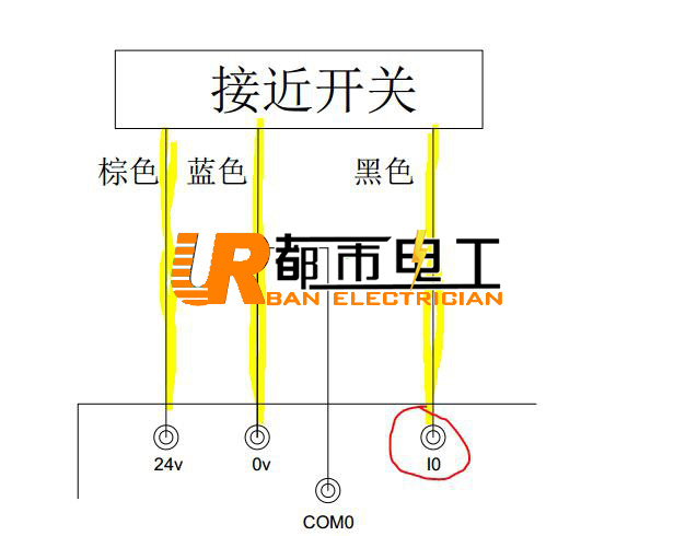

图三 接近开关的实际接线
如图三所示,这是PLC 的实际接线,黄色荧光笔标识的是接近开关的三根接线,棕色和蓝色分别接到PLC 的24V和0V上,黑色接到I0上。当有物体到达接近开关的感应距离时,PLC的I0便会有输入,我们在程序里就可以做处理。需要注意的是,图中0V和COM0短接,因此,这种接法适合PNP型的接近开关。而NPN型的接近开关按此接法,是不会有任何信号的。接近开关的接线只和NPN,PNP类型有关和感性 容性无任何关系。
还有一点需要注意的是,接近开关要直接接到PLC的输入,中间不要增加任何形式的继电器等转化器件。
