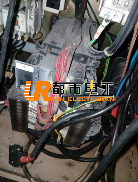

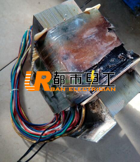

因为生产车间设备为单机单电源,也就是每台机器都用独立的变压器给主板和各个系统提供110伏至12伏的电压。设备虽为运行十年的老设备,但一直运行还算正常,可就在搭建仓库的第三天开始,却断续出现变压器烧毁冒烟等情况,刚开始以为是设备老化导致,只做更换处理,直到第二次一下出现两台才引起注意。
