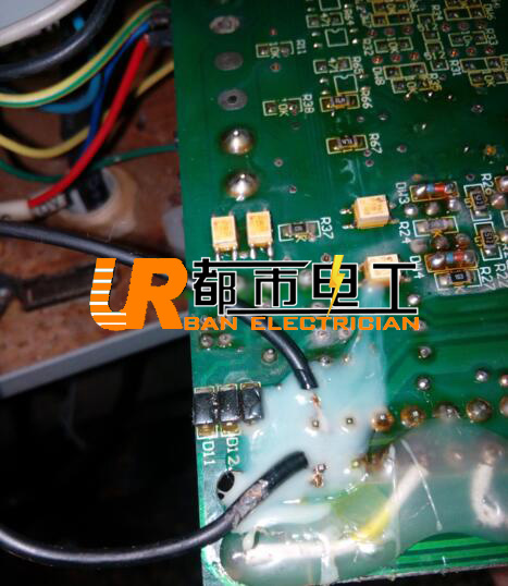

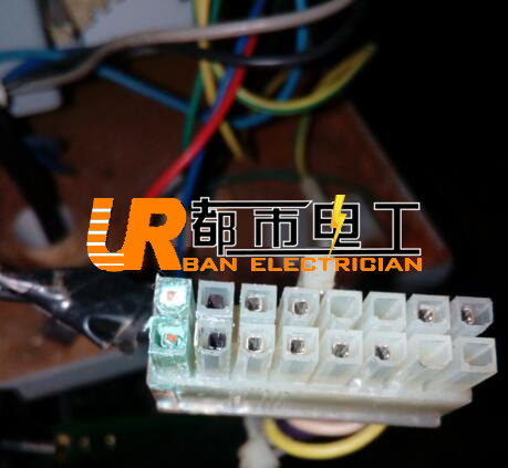

在一次维修中遇到一主板插件氧化,导致插件损毁。因插齿断裂致使设备无法正常运行,故障查找非常容易,只是维修却让我纠结起来,因为插件排齿太多,更换起来非常麻烦,虽然可以自行焊接,但更换起来,无疑费时费力,首先,焊接工序不但要一定技巧,而且手中暂时没有同样配套新配件。其次,如果送外维修,虽省事,不但耗时等待,而且这样小毛病送出维修,感觉从节省成本方面考虑说不过去。
于是,自己琢磨是否能有别的方法解决,插件的本质就是插接,起到连接作用,能让电流顺畅的通过方法有很多种,不一定非用插接方式,于是,我改用导线连接,如图:
我把插件氧化的两插齿从反面焊点上焊出两根导线引出,为了防止使用中因晃动导致再次氧化或开焊,我在焊接处涂上一层厚厚的绝缘胶,然后,把断开的那两个插孔直接用导线接拧在一起,用绝缘胶布缠好,虽外观不太好看,但问题总算解决。
这不是什么高超的技巧,可以说是土办法,但事实证明有一定的实用性,而且不影响再次拆装。
