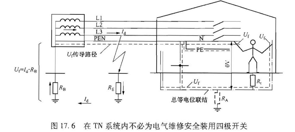

2)TN-C-S,TN-S系统即可以采用三极又可以采用四极断路器,通常采用三极;

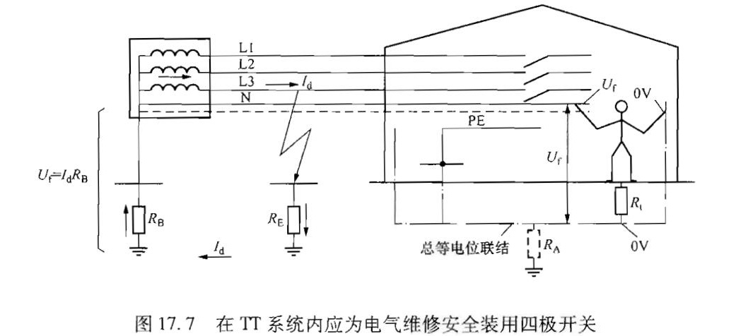

3)TT系统应采用四极断路器;

2)TN-C-S,TN-S系统即可以采用三极开关又可以采用四极开关,因为目前的TN-C-S,TN-S建筑都设有等电位联接,并且此等电位联接和系统的中性线是相连的,当切断N线时并不影响检修时的安全,所以即可以采用三极开关也可以采用四极开关,但通常出于经济性考虑,多数采用三极开关。
3)TT系统中虽然建筑物也做有等电位联接,但此等电位联接和系统中性线是不相连的,当中性线不切断,危险电位有可能传输至设备旁边,这样等电位联接和系统中性线间存在电位差,容易造成触电事故,所以在TT系统中一般采用四极开关。
