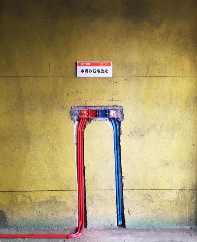

开槽:墙、地面先弹线后开槽。开槽采用机械开槽,同—槽内有1根以上线管,注意管与管之间保持距离。顶棚是空心板、严禁横向开槽,只能在两块板之间顺缝开槽。混凝土墙身,梁、柱、楼板开槽严禁伤及钢筋结构。

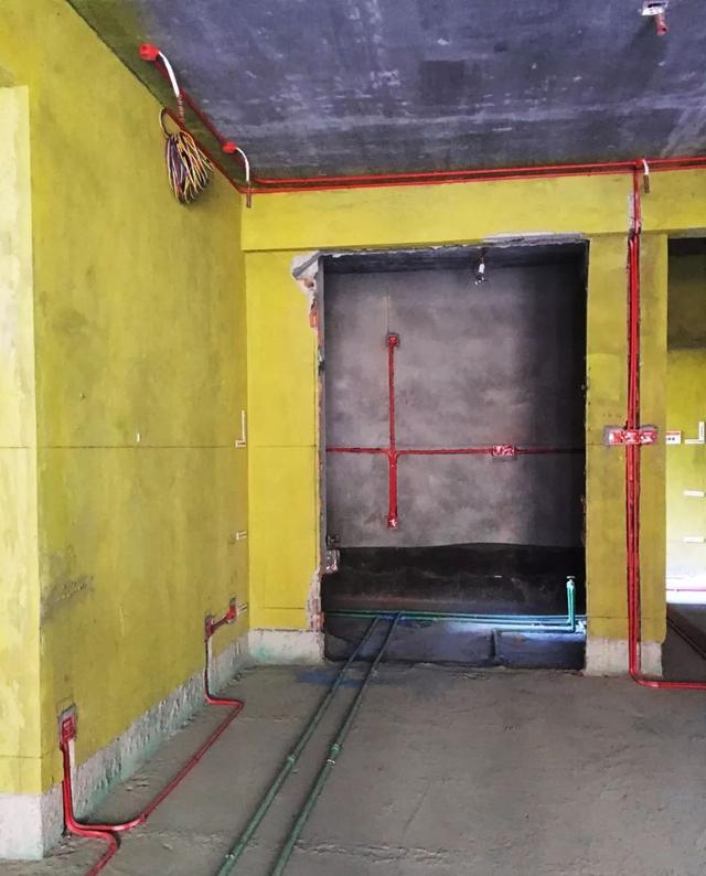

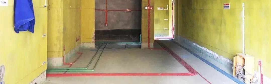

布线:保持横平竖直,电线必须分色,相线红色、零线蓝色、地线为黄绿双色或黑色。线径大小必须满足供电荷载,按电器功率,所使用的电线应满足用电设备的最大输出功率,家庭居室一般规定有照明、普插、空调、厨房、卫生间至少五个回路。
强电源线、弱电线不得在同一线管内,电视线、网线、电话线不得在同一线管内,强电与弱电的平行距离为300mm,交叉距离为100mm,电源线与燃气管的距离应大于150mm,电源插座与有线网络插座接口直接距离为500mm,弱电箱旁边应安装电源插座。

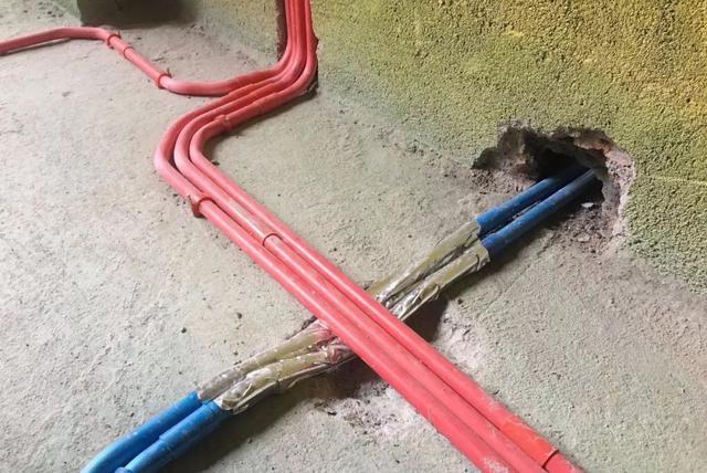

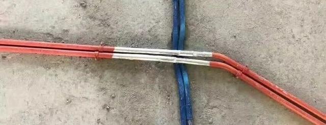

线管与线管接头时,必须使用线管套管,不得使用胶布,线管接头必须涂刷胶水,线管上墙,必须使用转弯器,弯管上墙。
