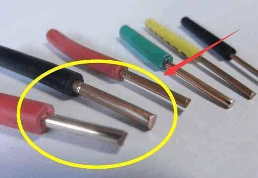

电工解释道:不是电线越粗越好,相反,如果一律用4平方的,反而弊端更多,其实家装用2.5平的就足够了。

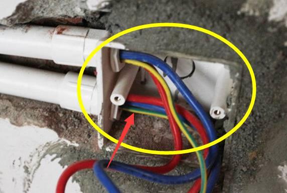

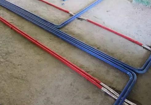

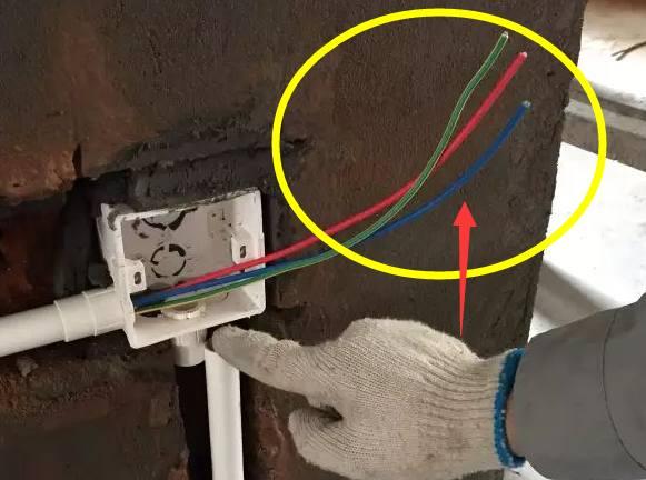

所有的电线都插在管里,这对电线起到保护作用,大部分都是PVC管,不能随意的穿管,因为电线在管里的空间不能超管道的40%,若用4平方的电线,只能放三根,而放2.5平方的电线就可以放到6根。
因此,如果一律用4平方的,管道数量没有增加,那么能用的电线就少多了,那么插座数量就不多,不方便以后用电呢。
