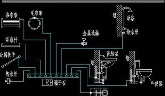

二、安全卫浴间等电位的概念
顾名思义,等电位就是电位相等,如果电位不相等,就有电位差即电压,加上卫浴潮湿的环境下,人很可以被用电设备和外露的金属电击。因此将卫浴间内的电器装置、金属物件以及可导电的部分全部用导体联结起来,减小电位差以消除危害,这就是卫浴间安装等电位的作用。

正解:局部等电位联结和漏电保护器是两种不同的安全保护措施,不能互相代替。等电位的作用是为了保证某电位基本相等,不至于产生较大电压伤害人体。而地线的作用是保证漏电部位与大地之间的电阻相对较小,从而保证流经人体的电流较小。一个是保证电压较小,一个是保证电流较小。

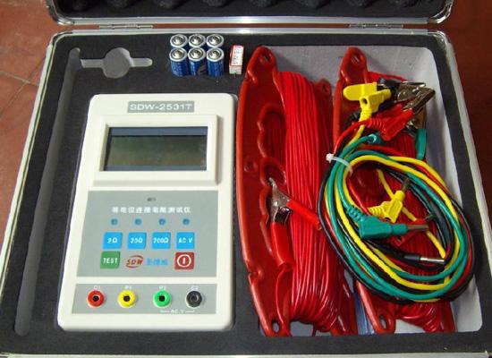

误区四:用其他测量仪代替等电位测试仪
由于目前市面上的等电位测试仪较少,测量工作中经常遇到用接地电阻测量仪、万用表等来代替。
正解:用除了等电位专用测试仪以外的测量仪器都是错误的。绝缘电阻测试仪虽能测试其导通性,但测量低于3Ω的等电位的电阻则不行。万用表的测量电流通常较小,不满足国家规定的检测电流不小于0.2A的要求。为了防止安全隐患,必须采用专用测试仪进行测试或者采用伏安法测量。

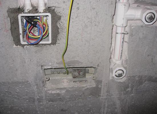

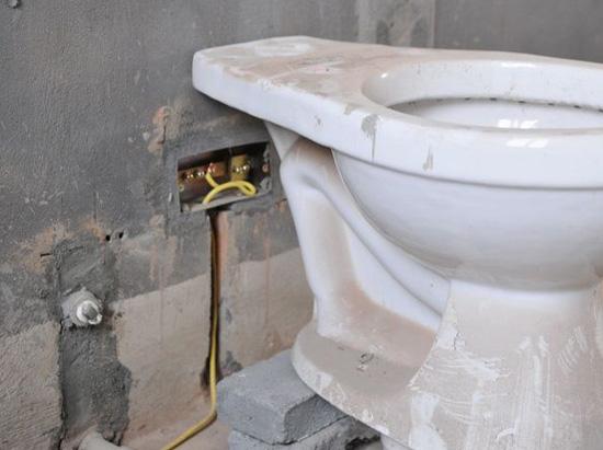

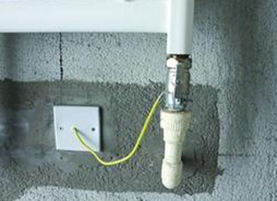

一、卫浴间等电位施工要求

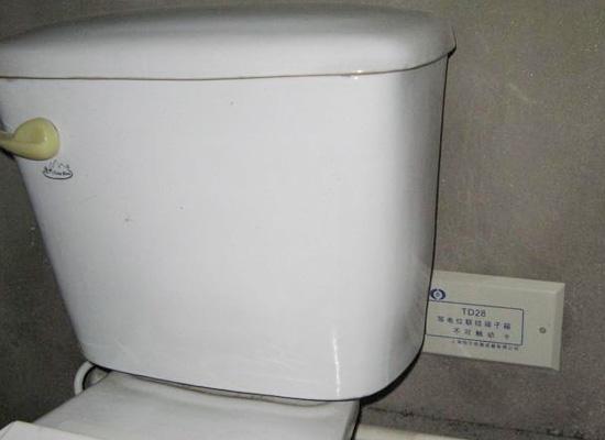

二、等电位端子箱安装位置

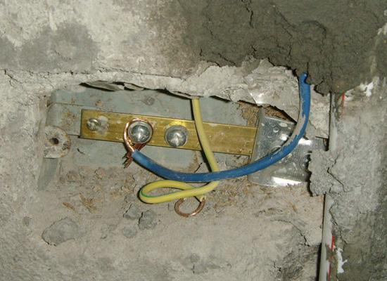

三、注意卫浴间内是否有PE线
注意卫浴间如果原来没有PE线,局部等电位联结不得与卫生间外的PE线相连,因为PE线有可能因别处的故障而带电位,反而能引入别处的电位。相反如果卫生间内有PE线,则卫生间内的局部等电位联结必须与该PE线相连。

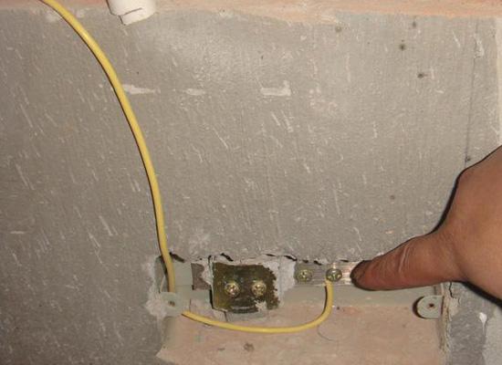

四、局部等电位施工验收
局部等电位联结安装完毕后,应进行导通性测试,测试用电源可采用空载电压为4~24v的直流或交流电源,测试电流不应小于0.2A,若端子板与等电位联结范围内的金属导体之间的电阻不大于3欧姆,可认为等电位联结有效,如发现导通不良,应作跨接线处理。在整个卫浴施工过程中,应始终保证等电位导通。
