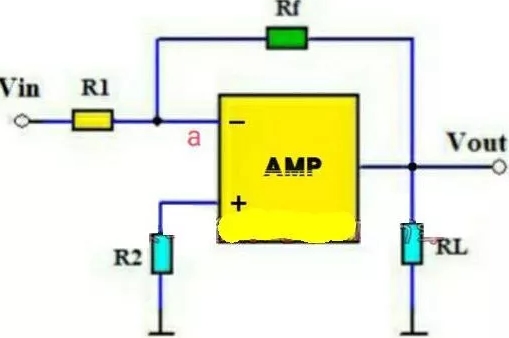

电压并联负反馈电路。
上图中,电阻Rf为反馈电阻,输出电压Vout信号可以通过此电阻反馈到输入端一部分,由于反馈信号直接从放大器的输出端引出,故本电路为电压负反馈;由于输入信号Vin和反馈信号同时加在放大器的反相输入端a点,故电路为并联负反馈。从以上判断可知,本电路为电压并联负反馈电路。

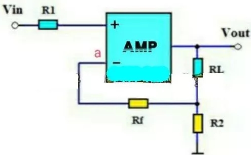

电流串联负反馈电路。
上图电路中,Rf为反馈电阻,反馈信号从负载RL的下端引出,通过Rf加至放大器的反相输入端,故电路为电流负反馈;由于反馈信号是加在放大器的反相输入端,而输入信号Vin是加在放大器的同相输入端,故为串联负反馈。综上,这个放大电路为电流串联负反馈电路。
