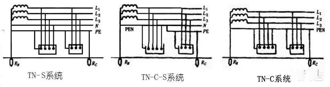

问题实际上就是我们所说的TN低压配电系统,这个系统有三个分支系统,既:TN-C、TN-C-S和TN-S系统。三个系统有相同点也有明显区别,如下图:沈阳电工师傅往下看。
TN系统图
通过上图可知,TN-S系统是三相五线制供电系统,它的PE(保护地线)和N(零线)在变压器的工作接地点或者低压配电房处,它们是相连的,然后才独自单独敷设至供电用户和电气设备,PE线需要做重复保护接地
TN-C-S系统也是我们常见的,特别是共用变压器的市电的敷设线路基本上都是这个系统,既PE和N有部分是重叠一起,一部分是单独敷设,也就是部分线路是可以做接零保护,有部分是可以做接地保护。比如在公用变压器配电线路中,供电公司敷设的三相四线主干线,在入户给用户时,会在PEN线上做一个重复接地,再引入入户配电箱里,做独立PE线使用,使用户里面供电成为TN-S系统。
TN-C系统是一个PE和N共用的保护接零系统,在90年代以前,工矿企业、民用住宅里广泛应用,随着时代的发展现在很少地方用到这个系统接线方式,而是采用TN-C-S系统,因为它是优化了TN-C和TN-S系统的优点,因此在现实电气系统设计时,得到广泛应用。最后要强调一点,在TN系统中,无论是那个子系统都要做好重复保护接地这个工作,以降低零线或者地线断线的危害性。
TN-C-S系统:伪三相五线制,三相四线制PEN线规定距离内接地,在入户端就近接地,进入入户端后分为五线制到达用电设备。对设备直接使用者接线对号入座就可!导线分为入户端前为黄、绿、红、黄绿线、入户端后分为黄、绿、红、N淡蓝、PE黄绿线。节省入户端前的淡蓝线!TN-S系统:三相五线制,变压器销出三相五线制PE在规定距而丙接地,入户端就近接地。五线制到达用电设备,对设备直接便用者接线对号入座就可。导线分为黄、绿、红、N浅蓝、PE黄绿线,是最费材料的系统。
因为PEN、PE线都在地,广义上讲对使用者供电、使用无区别。
对设备使用者的安全角度来看TN-C-S系统和TN-S系统是相等的!对用电者安全使用素质相对素质可以放得很低!知道一定的基本安全知识即可使用。
而对于TN-C系统,是考验一个职业电工的安全技术素质!考验对于PEN线的知识如何区分PE保护零线、N工作零线的PEN线的区分用途方法!须要经过培训的合格的素质!真正理解PE保护零线、N工作零线的区分。
所以,TN-C-S和TN-S系统专虑的是安全!TN-C考虑的是节省材料。但对供电、使用无区别。
