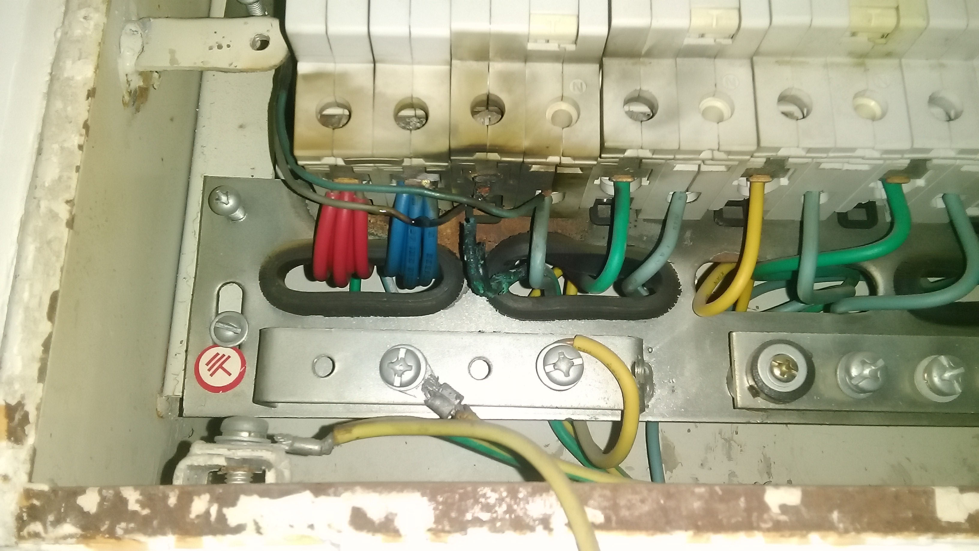

在沈阳 电气设备检查的时候,如果闻到一种熟悉而陌生的——“焦糊味”味道,作为沈阳电工的你会是一种什么心情?小编在这里结合一起因二次端子接触不良、CT开路,引起端子着火、烧糊的案例,和大家一起回味下这种“令沈阳电工害怕”的味道。同时也提醒诸位沈阳电工朋友,在寒冷的冬季,电路事故的高发期,加强端子箱、屏柜端子排的排查和巡检,防止类似事件的发生。
事情发生在2016年的冬天,某变电站端子箱散发浓浓的焦糊味,检查发现备用绕组 CT连接的端子排着火、现场端子烧毁,无法正常运行,造成了一定的损失。
根据沈阳电工朋友的描述该事件的起因应该是,端子与电缆线芯接触不良是造成 CT二次回路开路的原因。由于运行期限较长,导线与端子接触的裸露部分表面发生氧化,在长期震动与热胀冷缩的作用下,端子与导线的使接触电阻增大。接触电阻增大到一定程度后该接触点处开始放电,导致氧化不断加重、接触电阻不断增大、甚至开路。开路处发生高压放电,导致端子排温度升高,进而使故障扩大并烧坏端子。
