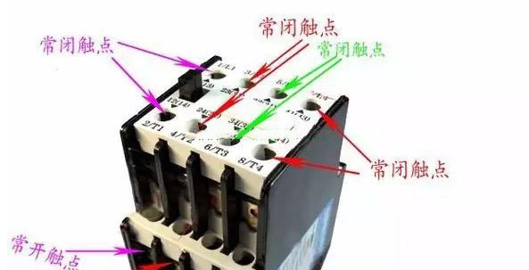

交流接触器通常有两组辅助接点,一对常开,一对常闭,用以构成逻辑电路使用,如自保持电路,异或门(互锁)电路,优先电路,等等。辅助接点容量通常较小,用于控制。
辅助触点分为常开型和常闭型,看你的具体电路的需求了,如果是自锁电路,就接常开触点,如果是互锁电路要接常闭型,如果是其他电路,就另当别论了。a、接触器用于利用二次回路的痛断来控制一次回路的通断的电路中,先说一下接触器的基本组成部分,接触器主要有衔铁,有两部分,一部分是静止的,一部分是可以活动的。
b、在静止的那一部分衔铁上套有线圈,活动的的衔铁链接的有主出头以及辅助出头,然后加上外壳,另外主出头和辅助出头都是由静触点和动触点构成的,所谓动触点就是指可以活动的那一部分,静触点就是指不能活动的那一部分,主触头是用来通过负载电流的。
c、辅助触头一般用来通过控制电流,或者用于其他方面,主触头和辅助触头最大的差别就是主出头要比辅助触头大,可通过的电流也就大,因为接通或断开负载都由它来执行。
d、另外主触头和辅助触头在动作的时候都是同步的。也就是说主触头动作的同时辅助出头也要动作,主触头只有常开的(据我所知,不过不敢十分确定),辅助触头有常开的和常闭的。
