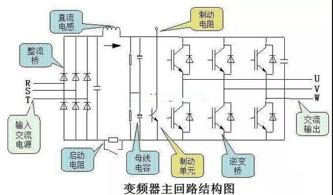

以上变频器的主回路电路结构图,可以看出,它输入一般是三相交流380伏电压(有些单相的输入时220伏),通过整流桥把三相交流380伏电压整流变成530伏左右的直流电压,经过简单滤波和电容稳压以后,利用6个IGBT之类的开关管,通过PWM斩波的形式,逆变成频率和电压可以调整的三相交流电源输出,UVW就是电机的三相端子,根据电机控制上的理论,异步电机的转速和电源频率成正比例关系,所以调整频率就可以调整电机转速了,但是如果频率变化而电压不变,会要求气隙磁通过大,引起磁路饱和,容易烧电机,所以需要让V/F(电压和频率比值)是一个恒定值,而保持一定的V/F(电压和频率比值),能让电机工作在恒扭矩的工作状态。
