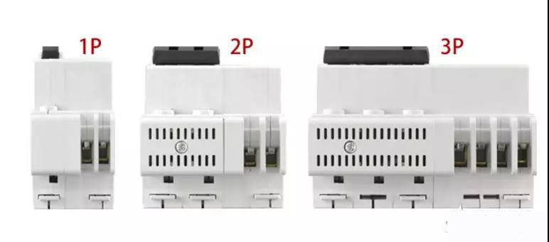

空气开关还分几P,有些人是说几极。
从1P到4P(1P的厚度是18MM,2P是36MM.。。。。。),1P就是1根线进出,2P就是2根线进出,以此类推。家里一般就用到1P或者2P,1P和2P的区别就是1P只能断开1根火线,2P是能同时断开火线和零线也就是1P+N,所以相对来说2P的更好点。如果你负载的设备额定电压是220V时,就可以用1P或2P的空气开关,如果是380V,就需要3P或4P了,对负载设备不需要零的就只选3P就可以了,如电动机、风机、水泵等只用3P空气开关;如是380V的开水器、热水器之类的设备,就需要4P了,而且还要带漏电保护功能的空气开关,这是为防止漏电事故,保障人身安全是必须的要用的。

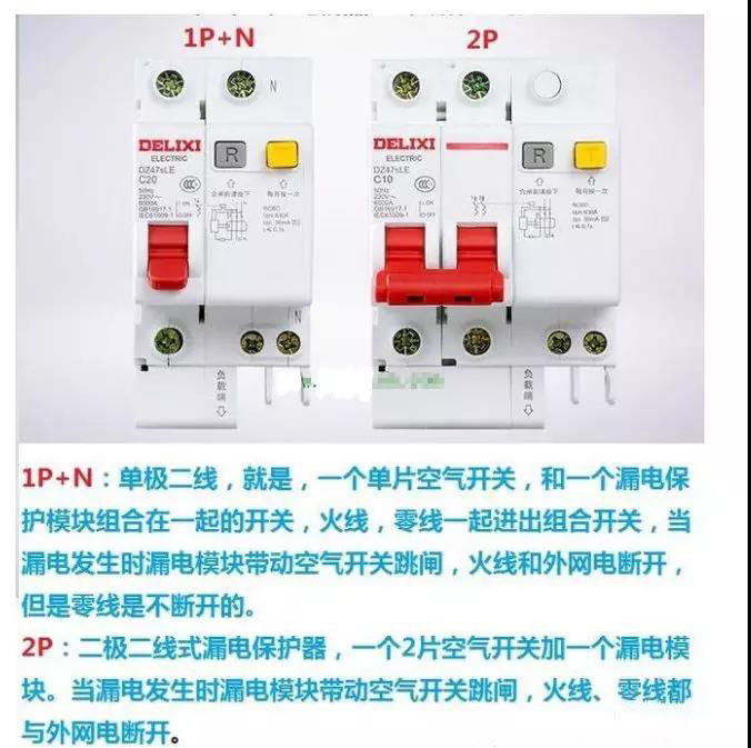

1p+n和2p空气开关的区别
1P也叫单片空气开关,只能切断火线,一般用于室内照明灯具回路中;2P空气开关能同时断开火线和零线,一般空调回路使用;
1p是单的 ,一般控制火线只有两个孔,一个进 一个出 ,2p是双的 ,火线和零线同时控制, 有4个孔 ,上边两个是火 ,零线进线孔 ,下边是出线孔,1p用于照明等人不经常触及只需控制火线的电器, 2p用于插座等220伏电器
1. 1P+N的断路器的N是用来接零线的并且不可分断,不管开关的合与分N线始终处于导通状态。
2. 1P的通常控制火线的分与合。
3. 2P断路器可以同时控制火线和零线,合上开关时火、零同时接通,分闸时同时断开。
4. 1P+N和2P都是2极开关,但1P+N实际上是假2极,因为它的零线始终是导通的。
5. 如果是漏电断路器就不能混用零线,同一负载的火线和零线必须接在断路器的出线端,否则 断路器推不上(跳闸)。
漏保开关不能混用零线只是针对漏保出线端接线而言,漏保的进线端零线可以与其他开关(断路器)的零线接在一起。例:电灯的火线与零线,火线只要经过漏保零线就必须与接在漏保出线端的零线相接,否则灯一开漏保就跳闸。
