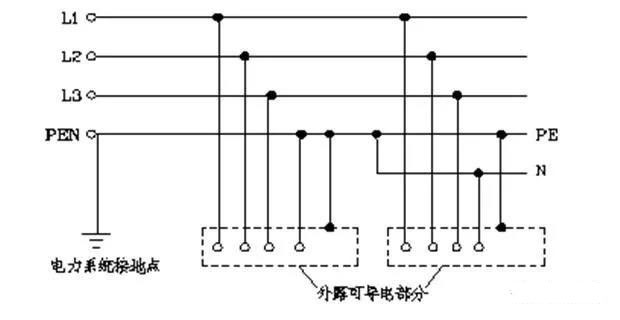

三个绕组之间有个公共点,叫中性点,这个中性点N,一般都接到大地PE里边,所以合起来叫PEN,如果三相绕组输出电流平衡,这条PEN线上,是不会有电流的。如果三相电流不平衡,这条线就会有电流。也就是说,在电厂发电机或者变压器这边,地线和零线是一条线,如果现实中地线和零线接反了(先不考虑安全问题),理论上还是一样会和相线形成电回路,而主要压降是落在火线和负载上,接反了耗电量是不会增大的。但是会出现一定的安全问题,下面我们细说一下。

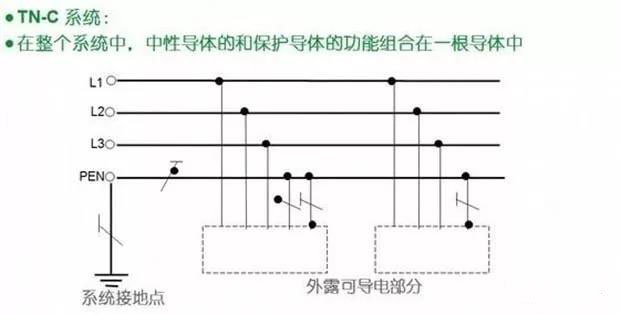

1、如果是TN-C系统,也就是我们俗称的“三相四线制”,地线和零线在负载这边是在一条线,所以地线和零线,并不存在接反的问题,反正都要接入大地的。不过在生活中我们是需要正确接电,以防安全。

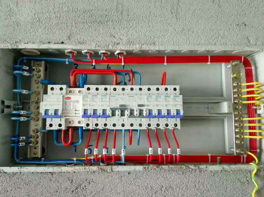

2、如果是TN-S系统和TN-C-S,也就是我们俗称的“三相五线制”,地线和零线,在装修的时候是需要分开的。TN-S可以看成TN-C-S的一种理想特殊状态,实际上是不存在的,我们民用电,基本上都是TN-C-S,零线是不允许接地的。这里的地线是保护地,不是工作地,大家要注意哦。
