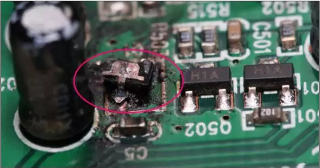

3. 处理流程
(1)泄漏电流保护:检测电控零部件是否与地短路、绝缘是否良好或者周围环境过于潮湿造成绝缘强度不足;采用排除法逐一排除内外机各电控零部件。如不是,则进一步检查是否为漏电断路器规格不当、老化失效造成。
(2)过电流保护:检测是否发生短路产生过流。空调短路过流的主要原因有电器元件内部短路(变频90%)、电器元件绝缘破坏短路、内部电路接线错误等。如不是,则进一步检查是否为过流断路器规格不当、老化失效造成。

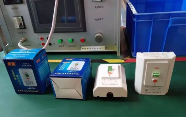

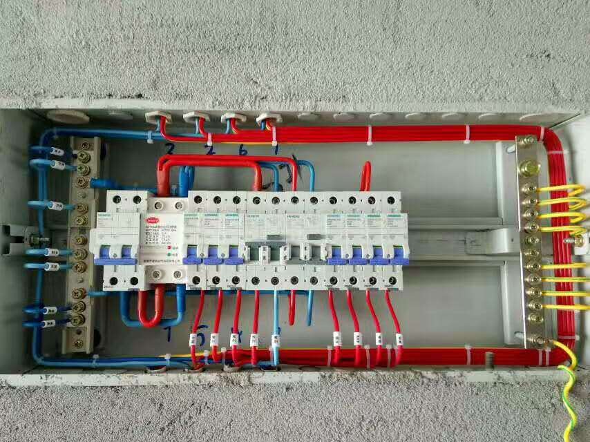

名词解释
(1)过流断路器:适用于空调器用过电流保护断路器,又称空气开关;
(2)漏电断路器:可独立使用的不带过电流保护的剩余电流动作断路器(RCCB),又称漏电保护开关、漏电开关、漏电保护器;不能独立使用的、只能与过电流保护断路器配合、作为附件形式使用的漏电保护开关称作漏电附件)
(3)过流漏电断路器: 带过电流保护的剩余电流动作断路器(RCBO),又称带漏电保护的空气开关。
