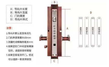

大家都知道很多人要换锁的时候都被要求测量门锁导向片,可是门锁导向片到底是什么?成都电工师傅给小编看了一幅图片,请看下图
在上面的图上可以看出,所谓门锁导向片其实就是前后门板中间夹着的金属条。测量门锁导向片需要的数据就是导向片的长度A、宽度B和样式D,另外门的厚度C也要测量,这关系到智能门锁能不能安装。
一般智能锁对应的门厚在40mm~100mm之间,小于40mm无法安装智能门锁,大于100mm则需特别定制。所以在购买的时候必须量好门的厚度,方便您选择合适的门锁。
