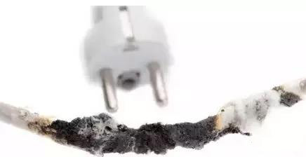

接触不良只会闪亮。压再高也不会超过220伏。记得一位成都电工师傅说过这是电流过大,或者插头线径过小而造成。电流过大原因,通常是功率较大的发热的电器,如电饭锅、电炉、电暖器等。如果使用的电源线并非原厂配置、同时线径过小,或者使用移动揷座过流太低,都会造成烧燋的现象,甚至起火,发生危险。追问假如插头插入插板接触面积不大一点点而且需要电流过大是导致插头被烧的主要原因!

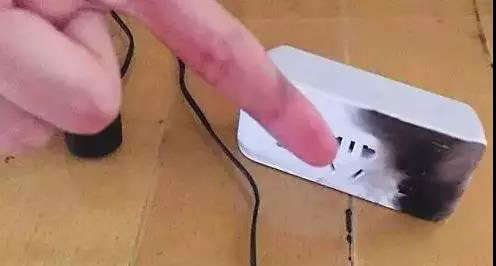

电器接口烧黑一般是电弧打火,和插接不完全接触面积太小,工作时电流过于集中所致。
电弧打火的瞬间高温导致金属表面形成氧化层影响之后的使用。易产生接触不良。插接不当会缓慢升温,热量累积后产生熔化,烧黑现象。由于高温导致内部变形接触情况进一步恶化,继续用很可能导致用电器损坏。如何避免插头被烧黑:使用插头插座时注意用电器功率。不要过于集中使用一个插座。大功率电器分开在不同线路的插座上,均摊负载电流。插头必须和插座匹配,不同插头插座类型不要混用。插头要差牢,尽量插深,保证接触良好。

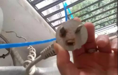

有如下几种原因:
1、插头与插座之间接触电阻大。中等电炒锅功率在2000瓦左右,工作电流近10安培,若有3欧姆接触电阻,将在插头与插座之间电压降3x10=30伏电压降,功率达:30x10=300瓦,显然会烧插头插座。
2、插头烧了,插座没有一起更换,接触电阻虽然有所减少,但隐患还在。3、更换的插头质量差。以致连连烧坏。
4、起始原因应该是插座质量差或内部铜片锈蚀严重。厂家原配的插头应该是满足大电流要求的,因插座的原因,烧坏了插头,所以只顾换插头。
如果发生这种情况,请务必重视,不然容易引起火灾,危及生命安全
这种情况下就需要购买一套全新正牌厂家的插头插座。若功率超过2000瓦,购买16A专用插头插座。更换时,要把插座和插头线上表面的氧化物清理干净,几个螺丝拧紧。不可随意将就,电路问题,事关生命安全,要小心谨慎。
